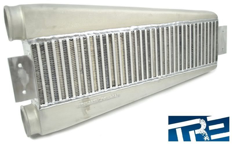

ვაა რა კაცი შენი დახმარება დამჭირდება ყველა ვარაინტში. კარგი რომ აქ ხართ. შენ ის მითხარი. ინტერქულერს როგორც რაკერამ თქვა Xტ-ს ჯობია. დაბალია და გრძელი. აი სტოკი რადიატორი კი მე მგონი არცერთ ვარიანტში არ ჩაეტევა, როგორც არ უნდა დავაწვინო. ამიტომ დაშლილებში მომიწევს ფართო და დაბალი რადიატორის ძებნა. მიჭრა მოჭრას რაც შეეხება მაგ ვიზავთ უპრობლემოდ მთელი დღეა ამას ვათვალიერებ. http://forums.nasioc.com/forums/showthread...356&page=29 ესეთუ გავარგძელე ვერსადაც ვერ წავალ. ისე აგვისტოში ფინეთში მოხვედრაზე ვოცნებობ და ზაფხულამდე ხო არ გადავდო. http://en.wikipedia.org/wiki/Rally_Finland When you're chasing max power and response out of your turbo Subaru this low mount turbo kit is the ultimate solution. By eliminating metres of exhaust headers and positioning the turbo as close as physically possible to the engine throttle response is massively improved. An additional benefit is the space available to mount the turbo is also greatly increased so , GTX35's, GTX40's and EFR8374's are a much more feasible proposition. This setup comes with all piping ready to mount up your turbo and wastegate. There are a number of additional parts required to run this setup, and this low mount turbo arrangement requires the use of the Process West V-mount intercooler kit http://www.tuspeed.com/tuspeed-low-mount-s...kit-p-1951.html აი ესე მინდა + შემოტრიალებული ინთეიქი. http://www.iwsti.com/forums/gd-vendor-anno...k-together.html მაგარი თემა. ჰერედერების სურათი რომ დავდე. ამ მწარმობელის თემაა. როგორ იწყებდნენ კეთებას და რა გამოუვიდათ. 5000$ ღირს კიტი არ ვიცი, http://forums.nasioc.com/forums/showthread.php?t=2240600 თემა ენაზერ თემა http://forums.nasioc.com/forums/showthread.php?t=2168969 |

#109
მეც ვიფიქრე მაგრამ ზედმეტად რთული გამოდის.
რაც უფრო მოკლე იქნება მილები მით უფრო ადვილია. ამიტომ მინდა ვ-მაუნტიც, რომ მოკლედ VR-4-ის ინერქულერი ფლოუ მეყოფა. 600 cfm რომ ქონდეს საკმარისია. დიდი ინტერქულერი ტყუილად რათ მინდა ლაგს გამიზრდის არა?? აი ეს თემა მირჩიეთ რა. იიმიტომ რომ ვერ ვერკვევი. უნდა გადავაკეთო იმტიომ რომ ფინების განლაგების და შემშვების და გამომშვები პორტის განლაგება მაძლევს იმის საშუალებას რომ შემშვები პორტი ქვემოთ გაუკეთო და გამომშვები ზემოთ. ვაბშე რას ვფიქრობ იცით? ჯერ ავაწყობ ესე სტოკი რადიატორს დავწევ ცოტა დაბლა რომ ინტერქულერი ნახევრამდე მაინც ჩანდეს და დავტობებ ეგრე. ცოტა ხანი. სანამ რადიატორს გავაკეტებ ან ჩამოვიტან ან აქვე ვიშოვი. ეხლა ცოტა ხანში უნდა გავიდე და ძრავი ავაწყო. |

მეც არ მგონია. არ მეგონა 90% თუ ქონდა VE მაგ ბრუნზე მეგონა ნაკლები იყო. ისა ინტერქულერი ეს პატარა მეყოფა? არ ვიცი ამის მახასიათებლები, არც ეფიშენსი ვიცი არც ფლოუ რაკერ ეხლა შევხედე ჩემს ინტერქულერს და არის დაბალი და განიერი. ფინები კიდევ ჰორიზონტალურად აქვს განლაგებული. ანუ შესასვლელი რომ გაუკეთო დროსელთან პირადაპირ შევა. ზუსტად ესეთი ინტერქულერი მაქვს სტოკი. ოღონდ. ნეტა ის არ წერია რამდენი აქვს ფლოუ? http://photos.imageevent.com/kadepunk/hybr...nstallation.pdf |

როგორ უნდა გადააკეთო ვერგავიგე რას გულისხმობ?
ანუ სიმაღლეზე რო დააყენო? წესით ეგ ინტერქულერი უნდა გაყეოს. ტრეკზე შეიძლება არა მაგრამ ყოველდღიურობისთვის და სწორზე ჩაჭერისთვის ნაღდად გეყოფა. თუარადა იატ კი გექნება და თU არ გეყოფა მაგასაც მიხვდები დიდი ქულერი დიდი ლაგია. ასერომ როცა სადრაგაო მანქანა არაა ლაგს ძალიან დიდი მნიშვნელობა აქ |

როგორ და უყურე. ![]() ![]() ესეთია დაახლოებით. ეხლა დააკვირდი ჰაერი შედის მერე 90 გრადუსიან მოსახვევს აკეთებს გაივლის ჰორიზონტალურად განლაგებულ ფინებს. (სტოკს ვერტიკალური აქვს მგონი) და მერე ისევ 90 მოსახვევს აკეთებს და გამოდის პორტიდან. ზუსტად ეგეთი ჩემი ვრ4-იც ზუსტად ამ სისტემით მუშაობს ჩემი (ვრ4-ის ინტერქულერი) ჰოდა მე ავიღებ და ამ შემსვლელ და გამომსვლელ პორტებს ზემოთ გვემოთ გაუკეთებ. ანუ ცოტას გადავაადგილებ. ჰაერიც პირდაპირ შევა ფინებს გაივლის და ქვემოდან გამოვა. ანუ უფრო სწრაფად შევა და ნაკლები დანაკარგი ექნება წნევის (იმედია) პირდაპირ ტურბინიდან რაც გამოვა უმოკლესი გზით პირდაპირ შევა დროსელში არანაირი მიხვევ-მოხვევის გარეშე. მახო მადლობა ლინკისთვის პინაუტები ვიპოვე ემთხვევა ასე თუ ისე ხვალ დავიწყებ ეკუს ჩაბმაზე ჩალიჩს და შაბათ-კვირას ძრავს ავაწყობ. იქეთ კვირას უკვე კოლექტორებსაც გავაკეთებ. დამრცა შკივები, პაუკი და ლამბდის შოვნა. |

იგივე პრინციპია როგორც მე ვთქვი ხტ ქულერზე. ის უფრო მარტივია კიდე
