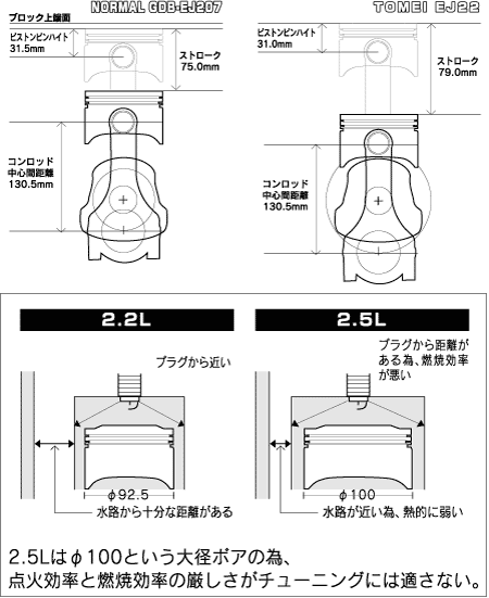

მახო, ამ დროს მეექვსე გვერდზე გიწერია შემდეგი:
ციტატა(maxouni @ 1st January 2011 - 02:37) [snapback]216180[/snapback]
1. 92 მმ პორშინი და 79 მმ სვლა ანუ 2.0-ის პორშინები და 2.5-ის ღერძი და შასტუნები
2. 99 მმ პორშინი და 74 მმ სვლა ანუ 2.5-ის პორშინები და 2.0-ის ღერძი და შასტუნები
პირველი გამოიყენება პარნისთვის და მეორე დრაგისთვის
მეშვიდე გვერდზე ბოლოში ისევ აღნიშნე რომ სტროკერი არის პარნისთვის
ციტატა(maxouni @ 7th January 2011 - 15:43) [snapback]217695[/snapback]
ციტატა(Black Jo @ 7th January 2011 - 13:53) [snapback]217678[/snapback]
ხოდა ვსიო, მაშინ, ვტოვემ ჩემ ბლოკს, ვდგამ 2.5 კალენვალს და კარტერს.. 2.0 შატუნები და პორშნები...
და გამოგივა პარნის მატორი, მე მგონი შენ პირიქით გინდოდა არა?
მაშ იქ მექანიკური შეცდომაა თუ როგორ გავიგოთ?
გამოხმაურება Jan 10 2011, 09:38
გამოხმაურება #167
მე მგონი ყველგან ის მიწერია რომ 2.5-ის ღერძი არის პარნისთვის და 2.0 დრაგისთვის.
პორშინი კიდევ პირიქით: 2.0 პარნისთვის და 2.5 დრაგისთვის.
ღერძიც და პორშინიც რომ 2.5 დააყენიო, მაშინ ტურბინის შეცვლაც დასჭირდება.

აქ იგულისხმებოდა მთლიანად ნიზის შეცვლა. ანუ 2.5-ის პორშინიც და ღერძიც დაიმიტომ დავწერე პარნისთვისაათქო(ღერძის გამო)
ჰო და აქ კიდევ ერთს დავაზუსტებ, ეს პორშინებიუ დრაგზეც და პარნიზეც გამოდგება, უბრალოდ მერე შესაბამის ტურბინას უნდა შერჩევა და რა თქმა უნდა ღერძს.

ეგ კონფიგი მინდა გამოდის დრაგისთვის
შატუნები რომლისა უნდა?
და კიდევ ერთი კითხვა: ჩემს ბლოკში რომ ჩავდგა 2.5 გილზა არ ჩაეტევა?
ანუ არ გაიჩარხება მაგ დონემდე სტოკი გილზა რომ მერე სხვა გილზა ჩავდგა 2.5?

შატუნები ყიოველთვის იანგარიშება ღერძთან ერთად.
ციტატა(Black Jo @ 10th January 2011 - 15:21) [snapback]218499[/snapback]
აი ეგ არ ვიცი უკვე, ყოველთვის მეგონა რომ ჩადიოდა, მაგრამ ევგენიმ არაო და რანაირად არ დავუჯერო?
კიდევ ერთჯერ დააზუსტე შოთასთან უტურბინო 2.5-ში თუ ჩავა შენი ღერძი და და იმის დაგილზევაზე და გამარგებაზე იფიქრე, ასე მგონია მე უკეთესი თუ რა თაქმა უნდა შენი ღეძი ჩავიდა, თუ არა და მაშინ 97მმ გილზები და პორშინები, სხვა რაღა დაგრჩენია?

2.2 დარტონის გილზები არის EJ22 97MM-100MM ასეთი დიამეტრი აქვს ეს იგივე 2.5 არ არის? პროსტა ეხლა ამის პორშინებს ვერ ვშოულობ კოვანებს, 74-75 ხოდით რომ იყოს

პორშინები რა შუაშია ხოდთან? ხოდი იანგარიშება კალენვალით და შატუნებით ეგ მოგვარებადია თუ 97მმ პორშინებს შოულობ

აბა რატომ უწერია მონაცემებში ხოდი? კალენვალი უნდა იყოს 75MM ხოდით, ისე ვერ დადგება ეგ პორშინი, ეგრე არ არის?
კაროჩე 2.0 2.2-სგან განსხვავდება მარტო პორშინის დიამეტრით და სულ რაღაც 0.5მმ.. დანარჩენი ყველაფერი ერთიდაიგივე აქვს, კალენვალი 75მმ აქვს, შატუნი 130.5მმ
ეგრე არის თუ ვცდები?
გამოხმაურება Jan 17 2011, 20:35
გამოხმაურება #180
ციტატა(Black Jo @ 17th January 2011 - 21:28) [snapback]221024[/snapback]
0.5 კი არა 5 მმ
97-92 =5 კალენვალი და შატუნები რა კავშირშია? შენ რასაც გინდა იმას დაუყენებ, დინდა 2.5-ს და დიდი სვლა ექნება და მატორი იქნება პარნისთვის და გინდა 2.0-მოკლე სვლით და დრაგისთვის
