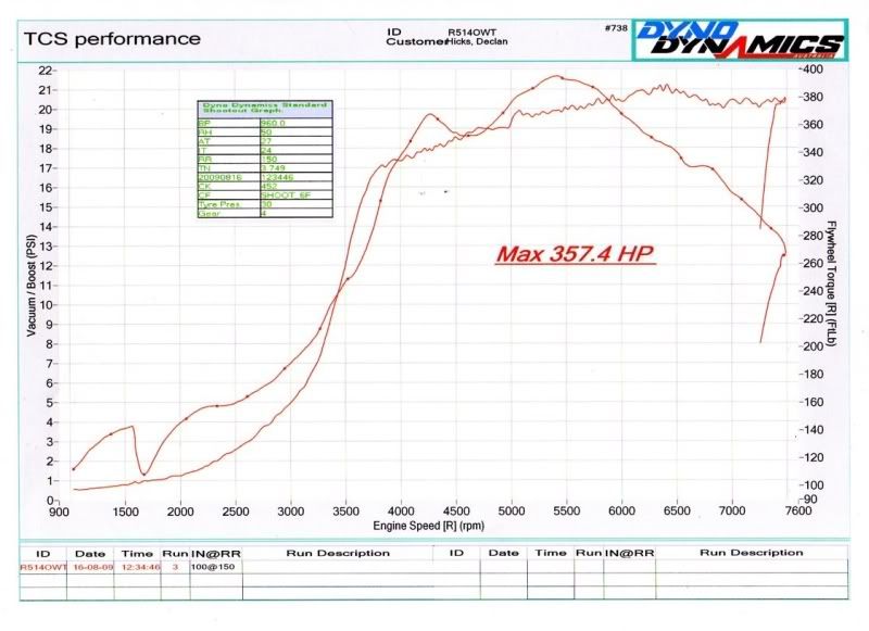

- Fit a new exhaust system (I'd fit a cat. back but you can fit a full system with extension pipes etc...)... something from the likes of Blitz, HKS, GReddy etc. - You may want to add a new intake but it's been tested that the factory Toyota air cleaner filters the best. (??) - Fit a front mount intercooler kit - Raise the boost to around 12/13psi... 14psi is the absolute maximum on the factory turbos (be very careful at this boost level on the factory turbos!!), fit a boost controller to keep boost at a sane level. that should bring the power up to around 420hp... around that remember that on Japanese imports, there are speed/power restrictors. on Soarers especially, there is also a boost limiter (1.0bar boost, around 14.5psi), so you may want to get a new ECU for the engine (A'PEXi Power FC is said to be the best but it doesn't control the transmission if you have an automatic...). you should replace the ECU or get an interceptor chip as the factory ECU limits power to 280hp... the engine is capable of around 320hp stock though!! (around that). აი რა წერია ერთ-ერთ ფორუმზე. 14PSI კია 1.0 ბარი, მაგრამ ამით თუ მხოლოდ 420 ცხენამდე ადი, მგონია რომ ცოტაა ![]() ეს კიდევ დინოს ფურცელი მეორე სოარერისა, რომელიც დაიბუსტა 1.7-ზე. რას იტყვით ??? |

შენ ეტყობა ცოტა ცუდად უყურებ ამ ცხენებს 420 ცხენი როგორააა ცოტა?? 357 ცხენი საბურავზე არის ძალიანმაგარი შედეგი აგერ ჩეიFას ნისანი როა მაგან ანახა ეს რეზულტატი ბორბალზე მანქანა დაფრინავს აი ავიღოთ ყველაზე სწრაფი შაკოს სუბარუ 300 არ ექნება ბორბალზე მითუმეტეს 4X4 დიდი დანაკარგი აქვს სადღაც 270 280 ფარგლებში უნდა ქონდეს წესით დ მანქანა დაფრინავ ისე დადის ფორესტერს დაახლოებით ექნება 170 ცხენი პაკიშკაზე 50 ლარი ღირს ერთი უნდა წავიდედა ვნახო |

ციტატა(TRULOVI @ 28th September 2011 - 15:27) [snapback]314239[/snapback] შენ ეტყობა ცოტა ცუდად უყურებ ამ ცხენებს 420 ცხენი როგორააა ცოტა?? ცოტა მართლა არ არის. მაგრამ მატორისთვის მაქსიმუმია 1.0 ბარი და მაქსიმუმ 320 ცხენს უძლებს. ასე რომ ... |

ციტატა(TRULOVI @ 28th September 2011 - 15:40) [snapback]314244[/snapback] წინა ვიდუშით ვნახავდი როგორ ნახავდი წინა ვედუშით ?? უკანას რას უშვები ??? TRULOVI the engine is capable of around 320hp stock though!! თუ გაგრილებაზე არ იზრუნე, ჩაბერავ 1.0-ს და შემოგადნება კიდეც მატორი ფრონტალური ინტერქულერი დააყენეო და კომპი გამცოვალე ო წერია კიდევ |

ციტატა(TRULOVI @ 28th September 2011 - 15:50) [snapback]314252[/snapback] როგორ და გავთიშავდი უკანას და ისე ავტომატზე ეთიშება და მექანიკებს არ ვიცი არა მგონია ეთიშებოდეს თან ეგ 357 ცხენი ბორბალზე 1.7-ზე დაბუსტულმა აჩვენა. 1.0-ზე დაბუსტული 320 ცხენამდეც ვერ ავა. ანუ ბორბალზე დაახლოებთ ექნება 270 ცხენი. |

ციტატა(VADA @ Sep 28 2011, 14:53) [snapback]314254[/snapback] TRULOVI არა მგონია ეთიშებოდეს თან ეგ 357 ცხენი ბორბალზე 1.7-ზე დაბუსტულმა აჩვენა. 1.0-ზე დაბუსტული 320 ცხენამდეც ვერ ავა. ანუ ბორბალზე დაახლოებთ ექნება 270 ცხენი. აგერ სტოკი ძრავით ამოიღო ერთმა სკაილაინმა 287 საბურავზე და თითქმის ერთნაირი პოტენციალიაქვს მაგ ძრავებს |

ციტატა(drifter_silvia @ 28th September 2011 - 15:55) [snapback]314256[/snapback] აგერ სტოკი ძრავით ამოიღო ერთმა სკაილაინმა 287 საბურავზე და თითქმის ერთნაირი პოტენციალიაქვს მაგ ძრავებს კი ბატონო. იგივეს ვწერ მეც და 4X4-ზე დანაკარგებს DCCD არეგულირებს |
